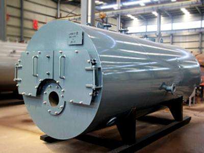

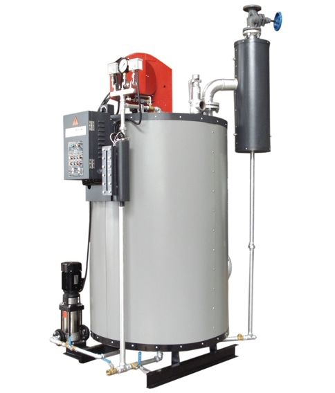

燃油鍋爐
簡介—— 燃油鍋爐是指燃料使用燃油的鍋爐,包括柴油,廢油等油料的鍋爐。
  燃油鍋爐是指燃料使用燃油的鍋爐,包括柴油,廢油等油料的鍋爐。燃油鍋爐的總體布置與燃煤鍋爐相類似,只是燃油鍋爐爐膛底部多做成向后墻傾斜10°~30°的保溫爐底,以獲得良好的燃燒特性。為了使燃料油能霧化,油燃燒器的噴油嘴有兩類:機械離心式噴油嘴和蒸汽霧化Y型噴油嘴。燃油鍋爐是通過燃燒器加熱的,燃油霧化效果好,燃料燃燒充分,煙囪看不到黑煙,所以燃油鍋爐綠色環(huán)保、節(jié)能。
