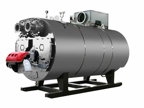

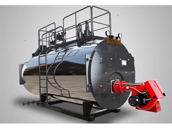

簡介—— 燃?xì)鉄崴仩t是熱水鍋爐的一種,燃?xì)鉄崴仩t以燃?xì)?如天然氣、液化石油氣、城市煤氣、沼氣等)為燃料,通過燃燒器對水加熱,實(shí)現(xiàn)供暖和提供生活、洗浴用熱水,鍋爐智能化程度高、加熱快、低噪音、無灰塵,是一種非常適合國情的經(jīng)濟(jì)型鍋爐品種。
  1、配置好的燃燒器,自動化程度高,按照控制器指令自動吹掃,電子自動點(diǎn)火,自動燃燒,風(fēng)油(氣)自動比例調(diào)節(jié),性能穩(wěn)定,燃燒效果好。并有熄火保護(hù)裝置,保證運(yùn)行。
  2、電腦式熱水鍋爐控制器,所有的功能被地存儲在一張智能芯片上,鍋爐一鍵開機(jī),全自動定時(shí)、定溫運(yùn)行,用戶可以設(shè)定啟、停爐時(shí)間,設(shè)置完成后,不需專人值守,省事、省力。
  3、火管內(nèi)插有阻燃擾流片,減緩排煙速度,加強(qiáng)換熱,煙室排出的煙氣溫度低,減少熱損失,節(jié)省燃料。
  4、大字體顯示水溫,方便掌握鍋爐及系統(tǒng)的運(yùn)行狀況,水溫從10℃到90℃可以隨意設(shè)置,鍋爐全自動向系統(tǒng)供暖或?yàn)橛脩籼峁┥?、洗浴用熱水?/p>
  5、控制系統(tǒng)根據(jù)爐水溫度控制循環(huán)泵的啟停,爐水達(dá)到設(shè)定上限水溫時(shí)熱水循環(huán)泵啟動,低于設(shè)定下限水溫時(shí)熱水循環(huán)泵停止。
  6、臥式燃油燃?xì)鉄崴仩t為三回程全濕背結(jié)構(gòu),采用大爐膛、粗煙管設(shè)計(jì),增大爐膛輻射吸熱量,的節(jié)能降耗。采用螺紋煙管和波形爐膽,大大加強(qiáng)了傳熱效果 ,大大的節(jié)省了燃料耗量。
  7、整機(jī)同時(shí)配備過熱保護(hù)(爐內(nèi)水溫超高時(shí),燃燒器自動停止工作并蜂鳴報(bào)警、二次過熱保護(hù)(鍋爐外殼溫度超過105℃時(shí),自動切斷二次回路)、防干燒缺水保護(hù)(爐水低于極低水位時(shí),鍋爐停止工作并發(fā)出蜂鳴報(bào)警)、鍋爐漏電保護(hù)(控制系統(tǒng)檢測到電器漏電、短路后,將自動切斷電源)。
  8、鍋爐按常壓結(jié)構(gòu)設(shè)計(jì),鍋爐處于無壓狀態(tài),毫無危險(xiǎn)。
  9、采用高品質(zhì)離心玻璃棉多層保溫,名優(yōu)白色彩鋼板作外包裝,熱損失少、美觀抗銹。
