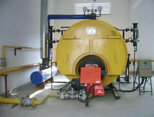

       燃油蒸汽鍋爐排污操作目的與四大注意點
       燃油蒸汽鍋爐,是以燃油為燃料的一種蒸汽鍋爐。在種類上,燃油蒸汽鍋爐則有立式和臥式這兩種。并且,對應不同種類,有不同的使用范圍。
