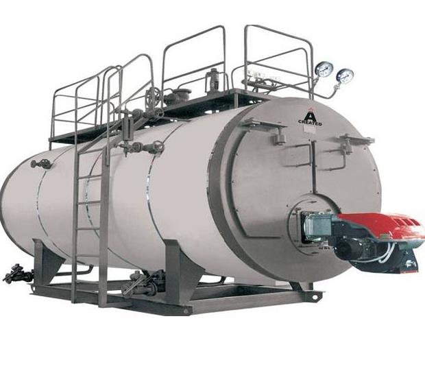

燃油鍋爐
  在運(yùn)行燃油鍋爐之前的準(zhǔn)備
  (1)操作人員了解鍋爐的工作原理,各種附件的位置,性能和工作方法。
  (2)檢查每個(gè)噴嘴,電源和燃燒器,水泵和鍋爐配件的燃燒油,接線和安裝。
  (3)清除主蒸汽閥打開和關(guān)閉后,關(guān)閉它。
  (4)檢查水位計(jì),確認(rèn)水位靈活,位置正常。
  (5)正確調(diào)節(jié)壓力調(diào)節(jié)器并調(diào)節(jié)燃燒阻尼器。
  燃油鍋爐的維護(hù)
  1.維護(hù)鍋爐時(shí),切斷電源并釋放壓力。
  2.燃燒器應(yīng)每兩個(gè)月從鍋爐主體中取出,以去除碳沉積物和灰塵等異物。 光電池每月擦拭一次,燃油濾清器應(yīng)始終清潔并過濾。 小心清潔泵內(nèi)的過濾器,不要損壞墊圈。 燃油器不得在沒有油的情況下空轉(zhuǎn),以免損壞油泵。
  3.水位計(jì)應(yīng)始終保持清潔,清潔閥應(yīng)每天打開一次,以確保水位清晰。
  4.平安閥每天拉一次,以防止生銹。
  5.當(dāng)鍋爐停止運(yùn)行很長時(shí)間時(shí),應(yīng)切斷電源并進(jìn)行維護(hù)工作:
  (1)干燥保養(yǎng),停爐后放出鍋爐水,沖洗爐內(nèi)污垢,用燃燒器晾干鍋,稍燒(燃燒時(shí)間不宜過長,以免損壞鍋爐), 然后排出所有鍋爐氣體。 清潔后,關(guān)閉所有管道閥門并每三個(gè)月檢查一次。
  (2),濕法維護(hù),適用于停機(jī)期不超過一個(gè)月的鍋爐。 關(guān)閉爐子后,將鍋爐水排出,清洗并注入清水,切斷電源,關(guān)閉閥門。
