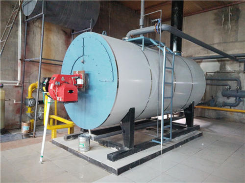

今天為大家介紹一下使用的熱水鍋爐的三大注意事項(xiàng),來幫助大家更好的了解熱水鍋爐的使用。
一、注意上水方式:上水方式是保證熱水鍋爐運(yùn)行的重要方式。因此在上水時(shí)需要注意將回水管入口閥門進(jìn)行關(guān)閉,然后再開啟循環(huán)水泵將水壓調(diào)節(jié)至合適的范圍再開始注入清水。在系統(tǒng)注水完畢之后再將鍋爐的水位調(diào)節(jié)至正常的情況,便能夠保證好用的熱水鍋爐性能得到完全的發(fā)揮。
二、注意點(diǎn)火前進(jìn)行檢查:在熱水鍋爐進(jìn)行點(diǎn)火前必須要對(duì)鍋爐的每一項(xiàng)輔助設(shè)備進(jìn)行檢查,特別需要注意閥門開啟是否可靠,這樣才能夠保證鍋爐內(nèi)部水循環(huán)順暢,避免蒸汽堵塞導(dǎo)致壓力過大。在檢查時(shí)如發(fā)現(xiàn)關(guān)閉閥泄露嚴(yán)重,應(yīng)當(dāng)及時(shí)的進(jìn)行修理或更換不能夠貿(mào)然進(jìn)行點(diǎn)火。
熱水鍋爐
三、注意清理水箱雜物:熱水鍋爐加熱的水質(zhì)都為自來水較為清潔干凈,但是在長期使用時(shí)可能會(huì)沉淀一些雜物與水箱之內(nèi),雜物沉積較多則可能損壞水泵和堵住閥門。在使用的熱水鍋爐前必須要檢查水箱內(nèi)是否有成績物及時(shí)清理干凈,便能夠保證加熱的效果更好,避免鍋爐內(nèi)部溫度過高氣壓較高產(chǎn)生危險(xiǎn)。
熱水鍋爐在使用時(shí)如果出現(xiàn)閥門堵塞的問題,則可能導(dǎo)致熱水鍋爐內(nèi)部壓力飆升,在使用時(shí)必須要注意上水方式、檢查鍋爐內(nèi)部沉積問題和進(jìn)行點(diǎn)火前檢查,完全的做到這三點(diǎn)才能夠保證熱水鍋爐氣體排放順暢促使鍋爐運(yùn)行正常。
