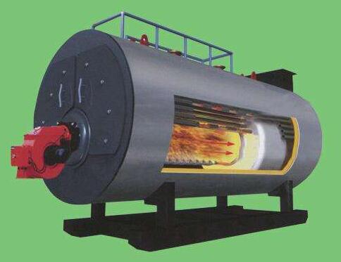

  是使用輕柴油和天然氣為介質(zhì)的鍋爐。如下:
  鍋爐本體
  鍋爐結(jié)構(gòu)按常壓設(shè)計(jì)。 頂部有一個(gè)大氣孔。 鍋爐在常壓下工作,沒(méi)有爆炸的危險(xiǎn)。 鍋爐爐體采用計(jì)算機(jī)優(yōu)化的模擬設(shè)計(jì),充分優(yōu)化了鍋爐尺寸,使外形和諧美觀。
  2.控制系統(tǒng)
  它配備了用于熱水鍋爐的專(zhuān)用微機(jī)控制器,大屏幕全中文液晶顯示屏,超亮的背光,并且鍋爐的運(yùn)行狀態(tài)在白天和黑夜都清晰可見(jiàn)。 完整顯示:循環(huán)泵工作狀態(tài),燃燒器工作狀態(tài),爐水溫度,水位,當(dāng)前時(shí)間,報(bào)警記錄等。鍋爐運(yùn)行狀態(tài)已準(zhǔn)備就緒; 設(shè)置簡(jiǎn)單:鍋爐開(kāi)機(jī)后,操作員可以通過(guò)6按鈕待機(jī)狀態(tài)(設(shè)置),進(jìn)入運(yùn)行狀態(tài)(開(kāi)機(jī)),退出運(yùn)行狀態(tài)(停止),在待機(jī)狀態(tài)下自由設(shè)置運(yùn)行參數(shù)
  3.燃燒系統(tǒng)
  燃燒器,自動(dòng)程序控制,自動(dòng)風(fēng)機(jī)清潔,電子自動(dòng)點(diǎn)火,油氣自動(dòng)燃燒,自動(dòng)調(diào)節(jié)風(fēng)油(氣),霧化效果好,燃燒充分,節(jié)能環(huán)保,具有熄火保護(hù)功能 確保燃燒。
  4.保溫性能
  使用玻璃棉進(jìn)行全身保溫,重量輕,保溫效果好,熱損失小。
  燃油鍋爐由三部分組成:鍋爐主體,輔助設(shè)備和裝置。 鍋爐體內(nèi)的壓力分量很重要。 以下是對(duì)燃油熱水鍋爐壓力分量的詳細(xì)說(shuō)明。
  (1)滾筒(俗稱(chēng)蒸汽滾筒)。 用于水管鍋爐的圓柱形壓力容器,用于蒸汽分離和凈化,以形成循環(huán)回路并存儲(chǔ)水。 根據(jù)其布置,滾筒可分為上滾筒(具有蒸汽和水的空間)和下滾筒(僅水的空間)。
  (2)水冷壁。 水被放置在爐子的內(nèi)壁上,主要被水輻射,而外部則直接被火焰和管道中的水管暴露。 由焊接在管網(wǎng)中的翅片水管組成的水冷壁稱(chēng)為膜式水壁。
  (3)鍋爐管束。 管束用作對(duì)流加熱表面,其外部被煙道氣沖洗,管的內(nèi)部被水吸收。 根據(jù)管束的吸熱及其具體布置,根據(jù)管束向上或向下流動(dòng)的蒸汽或水分別稱(chēng)為立管或下管。
  (4)容器。 即,用于在多個(gè)管中收集或分配介質(zhì)的圓柱形壓力容器。 根據(jù)標(biāo)題的位置,標(biāo)題可以分為前后標(biāo)題,左右標(biāo)題,上下標(biāo)題和中間標(biāo)題。
