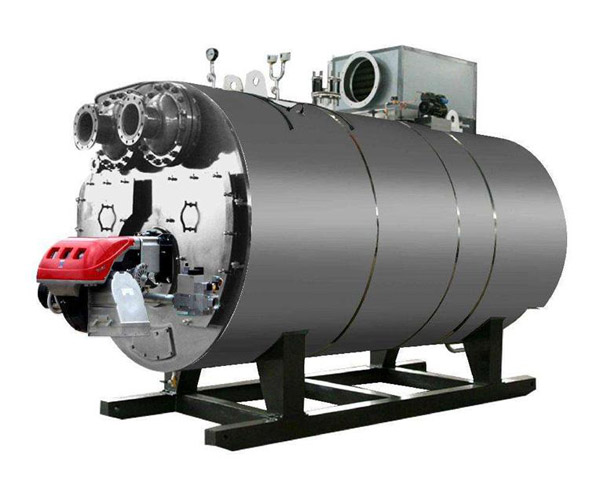

 熱水鍋爐是提供熱水的熱能轉(zhuǎn)換設(shè)備它把燃燒燃料釋放出的熱量傳遞給鍋內(nèi)的水,使鍋內(nèi)水溫度升高供用戶取暖或生活用。熱水鍋爐和出口流動的都是水,大多數(shù)是通過水泵的壓力進(jìn)行強(qiáng)制循環(huán),也有些在鍋爐本體內(nèi)靠水溫不同所造成的重度差進(jìn)行自然循環(huán)。中間插播,需要提的是:啟閉器是僅僅用在常壓鍋爐系統(tǒng)上的設(shè)備,其實(shí)是一個閥門,我們常常把它叫系統(tǒng)啟閉閥。
  主要是為了防止系統(tǒng)水倒流進(jìn)入鍋爐,由于常壓鍋爐一般設(shè)計上是有開口的水箱或者常通大氣的泄放管的,假如水從系統(tǒng)倒流回來充滿鍋爐后,系統(tǒng)水會全部從鍋爐上溢出來了,可以把鍋爐房全部淹掉的。
熱水鍋爐
  以前沒有啟閉閥設(shè)計時,常壓鍋爐一停爐,司爐人員得馬上去關(guān)閉回水閥,保證水不倒流。啟閉閥解決了該問題。

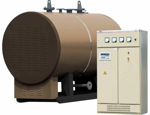

  熱水鍋爐維護(hù)保養(yǎng)步驟:
  1.熱水鍋爐在運(yùn)行期間應(yīng)注意下列各
  (1).不允許爐瞠噴煙正壓燃燒,因容易燒壞投煤門,看火門以及瓢形護(hù)管磚等。
  2).若引風(fēng)機(jī)劇烈振動,應(yīng)停車檢查,一般為內(nèi)部葉輪磨損而致,應(yīng)予調(diào)換。
  3).熱水鍋爐底部地平面上不可積水,以防發(fā)生潮濕腐蝕底座。
 2.熱水鍋爐運(yùn)行2-3星期,應(yīng)進(jìn)行檢查。
  1).從熱水鍋爐后面上部二只看火孔清除兩翼煙道上部積灰。
  2).打開前煙箱及后部檢査孔,煙管內(nèi)如有積灰應(yīng)予清除,如無積灰,以后可延長開啟時間,一個月打開一次,如仍無積灰,可延長到2-3個月開啟一次,與此同時檢查煙箱是否關(guān)閉嚴(yán)密,煙管端有無滲漏,如有應(yīng)及時焊接。
熱水鍋爐
  (3)適當(dāng)檢緊引風(fēng)機(jī)三角帶,以防運(yùn)轉(zhuǎn)日打滑,減低風(fēng)量風(fēng)壓對皮帶的磨損。
  (4).閥門、管道法蘭的接口處有滲漏應(yīng)予修復(fù)。
  3.熱水鍋爐的運(yùn)行每隔3-6個月后,應(yīng)停爐進(jìn)行檢查維修,除做上述2的各項(xiàng)工作外,尚須進(jìn)行下列工作∶
  (1)清除鍋筒內(nèi)部,水冷壁以及左右集箱內(nèi)的水垢和泥渣,并用清水沖洗干凈。
  (2).清除水墻管及鍋筒著火面上的煙垢、煤灰。
  (3.檢查鍋爐焊接鋼板內(nèi)外有無腐蝕現(xiàn)象,若發(fā)生有嚴(yán)重缺陷應(yīng)立即修理,若缺陷并不嚴(yán)重,亦可留待下次停爐時修理,如發(fā)現(xiàn)可疑之處,但并不影響生產(chǎn)時,應(yīng)做出記錄,以便日后參考。
 (4).檢查完畢后可在著火面涂鍋爐漆,以防腐蝕。
  (5).檢查引風(fēng)機(jī)的滾動軸是否正常,葉輪和外殼的磨損程度。
  (6).必要時將爐墻及外面罩殼,保濕層等卸下,以便檢查,如發(fā)現(xiàn)有嚴(yán)重?fù)p壞部分,須修妥后方可繼續(xù)使用,同時將檢查結(jié)果以及修理情況,填入鍋爐運(yùn)行登記簿。
  4.熱水鍋爐長期不用的保養(yǎng)方法∶有干法和濕法兩種,停爐一個月以上,應(yīng)采用干保養(yǎng)法,停爐一個月以下可采用濕保養(yǎng)法。
