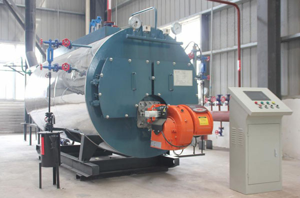

  在水位計(jì)中心上下30mm位置上劃紅線,將電控柜電源打開,把泵開關(guān)放在手動(dòng)位置,水到高水位后,再把泵開關(guān)放在自動(dòng)位置,同時(shí)將排污閥開啟,讓其處于放水模式。當(dāng)水位在中水位下30mm位置時(shí)(正常水位啟泵電極棒下端),水泵便可自動(dòng)啟動(dòng)自動(dòng)上水。
  將排污閥關(guān)閉,水位到中水位上30mm位置時(shí)(正常水位停泵電極棒下端),自動(dòng)停泵;在將泵開關(guān)放在手動(dòng)位置,泵啟動(dòng),當(dāng)水位達(dá)到高水位時(shí)(高水位電極棒下端),蒸汽鍋爐開啟報(bào)警,關(guān)閉水泵。
  對于極低水位,蒸汽鍋爐可實(shí)現(xiàn)自動(dòng)停爐,并對報(bào)警系統(tǒng)進(jìn)行調(diào)試:自動(dòng)上水調(diào)試水位應(yīng)在中水位上30mm位置,關(guān)閉水泵,啟動(dòng)蒸汽鍋爐,電熱管投入運(yùn)行,開啟排污閥,迅速讓水位下降到極低水位(極低電極棒下端),蒸汽鍋爐自動(dòng)斷開主電源(電熱管停止工作)并報(bào)警。
  關(guān)閉排污閥,再將水泵開關(guān)放在自動(dòng)位置上,自動(dòng)上水到中水位上25mm位置時(shí),會(huì)自動(dòng)停泵。當(dāng)蒸汽鍋爐內(nèi)壓力超過限值值時(shí),報(bào)警燈亮,控制器電源被切斷,并在人工復(fù)位后,蒸汽鍋爐方可重新啟動(dòng)運(yùn)行。
  在蒸汽鍋爐超壓情況下,可實(shí)現(xiàn)自動(dòng)停爐、報(bào)警調(diào)試過程,在隔膜壓力表上設(shè)置大于壓力范圍上限值的壓力值,并將其作為設(shè)定超壓值。在啟動(dòng)蒸汽鍋爐后,當(dāng)汽壓升到超壓值時(shí),會(huì)自動(dòng)停爐并報(bào)警,否則請檢查電控柜、隔膜壓力表。根據(jù)用汽量壓力范圍,在自動(dòng)上水調(diào)試壓力控制上設(shè)定壓力上限值、下限值,以便在蒸汽鍋爐的運(yùn)行過程中,可實(shí)現(xiàn)自動(dòng)啟停蒸汽鍋爐的效果。
