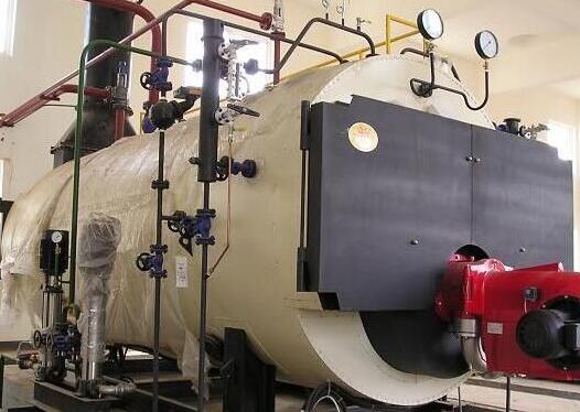

燃?xì)庹羝仩t實(shí)拍

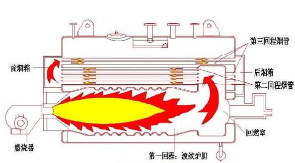

  燃?xì)庹羝仩t工作原理:
  普通的燃?xì)庹羝仩t通過(guò)焚化爐頭向鍋爐的爐內(nèi)噴射混合氣體,并通過(guò)焚燒爐頭上的點(diǎn)火裝置點(diǎn)燃填充在爐內(nèi)的混合氣。 達(dá)到加熱鍋爐爐管的作用。 如果鍋爐良好,將計(jì)劃使用多曲線焚化爐,以使焚燒氣體在爐體中增加行程,從而增加火力。 燃?xì)庹羝仩t的關(guān)鍵是焚燒爐頭。 天然氣或石油穿過(guò)這里并與空氣混合。 達(dá)到比例后,可以更好地燃燒天然氣或石油。
燃?xì)庹羝仩t原理
