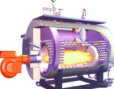

  燃?xì)庹羝仩t是一種熱能轉(zhuǎn)換裝置,它使用天然氣,液化氣,城市燃?xì)夂推渌麣怏w燃料作為燃料,燃燒爐內(nèi)釋放的熱量,加熱鍋中的水,并將其蒸發(fā)成蒸汽。 由鍋爐(鍋)中的氣體燃料燃燒釋放的能量不斷加熱水,溫度升高,產(chǎn)生加壓蒸汽,水的沸點(diǎn)隨著壓力的增加而升高,鍋 密封,水蒸氣內(nèi)部的膨脹被限制產(chǎn)生壓力以形成熱能(嚴(yán)格來說,鍋爐的水蒸氣是通過滾筒中的水的恒壓加熱形成的,以使飽和水再蒸發(fā))作為能量 資源。
  燃?xì)庹羝仩t主要由殼體和爐體兩個(gè)主體和一個(gè)確保其經(jīng)濟(jì)連續(xù)運(yùn)行的附件,儀表輔助設(shè)備,自動(dòng)控制和保護(hù)系統(tǒng)組成。 燃?xì)庹羝仩t是鍋爐式鍋爐,帶有水冷坩堝。 燃?xì)忮仩t鍋爐有兩個(gè)返回的煙火管,排列在左右兩側(cè),鼓前面的前煙盒折回。 在滾筒和下箱之間,有一個(gè)下管和一個(gè)水冷歧管,以形成燃燒室的框架。 滾筒頂部有一個(gè)蒸汽分離器,用于減少水蒸氣中的水分。 燃?xì)庹羝仩t如果燃?xì)忮仩t嚴(yán)重缺水,鍋爐會(huì)因鍋爐熱表面過熱而變形甚至坍塌; 管的膨脹會(huì)使膨脹管脫落; 加熱過的表面鋼會(huì)過熱或過燒,降低或失去承載能力,管道會(huì)爆炸; 如果處理不當(dāng),損壞等可能會(huì)導(dǎo)致更嚴(yán)重的后果。
