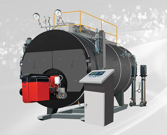

  燃油鍋爐點不著火是怎么回事呢?別著急,小編帶您排除故障。
  當(dāng)燃油鍋爐出現(xiàn)不點火故障時,首先要排除風(fēng)機故障,風(fēng)機不轉(zhuǎn)。其具體原因可能是風(fēng)機燒毀或電容損壞,也有可能是與風(fēng)機連接的油泵卡死,引起風(fēng)機不轉(zhuǎn)。在確認(rèn)是風(fēng)機故障后,及時排除問題,燃油鍋爐即可正常使用了。
  其次,觀察燃油鍋爐有沒有先點著火后熄滅的現(xiàn)象,如果有這樣的現(xiàn)象,有可能是光電管(電眼)頭臟了或者是壞了。當(dāng)然,還有可能是點著后的火焰不穩(wěn)定導(dǎo)致熄滅,這樣的現(xiàn)象一般在熄滅前有爆燃的現(xiàn)象(有轟轟的聲音)或者火燒起來感覺無力,聲音小。
  如果懷疑火焰不穩(wěn)定,經(jīng)營者可以先調(diào)小風(fēng)門再開機開機試試,如果是風(fēng)門太大引起火焰不穩(wěn),或點不著火,通過調(diào)節(jié)風(fēng)門的大小,故障就能排除了。如果燃油鍋爐出現(xiàn)火焰不穩(wěn)定或者根本沒有點著火,可以按照下列順序檢修。
  首先清洗油過濾器和油泵過濾網(wǎng),裝回后,開機啟動,無回油管的(也就是只有一根進油管)的油泵先松開排氣螺絲,排出空氣。如果還是無法點火,就要拆下燃燒器,把光電管用布包住,打開開關(guān),先觀察點火棒之間有無點火火花,如果沒有,就是點火變壓器或點火棒故障。
  然后觀察有無油噴出,如果無油噴出,拆下火焰筒和火焰盤,再拆下油嘴,再次打開開關(guān)觀察有無油噴出,如果無油噴出,或是噴出的油無力則可能是油泵或油泵上的電磁線圈壞了。
  如果有油噴出,則清洗油嘴過濾器,和油嘴內(nèi)的霧化頭,裝回,注意點火棒和火焰盤要安原位置裝回,位置不對也可能會引起點不著火或燃燒不好。裝好后再試機,如果還點不著火,則更換油嘴。
  如果還點不著火再在油泵的出油管上連上油壓表,看油壓能否達(dá)到8-10kg/cm。油壓不夠的在油泵的調(diào)壓螺絲調(diào)高壓力,如果無法調(diào)高油壓,就需要更換新的油泵。一般來講,只要按照上面的方法檢查,基本就能檢查出不點火的原因了。
