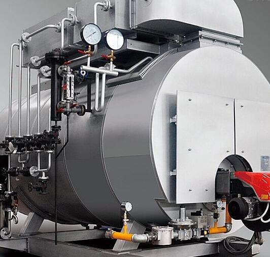

  在蒸汽鍋爐的整體設(shè)計(jì)中,蒸汽 - 水分離裝置是必不可少的。 它是快速分離飽和蒸汽中含水分的重要部分。 它可用于改善蒸汽干燥度并確保鍋爐的正常運(yùn)行。 滿足用戶的需求。 然后,將帶領(lǐng)大家了解蒸汽鍋爐上蒸汽 - 水分離裝置的工作原理。
  首先,要避免鼓的蒸發(fā)表面和蒸汽空間的局部負(fù)荷,使蒸汽均勻地排出水面并取出。 其次,它可以地削弱進(jìn)入滾筒的蒸汽 - 水混合物的動(dòng)能,并減輕其對(duì)水面的影響。 同樣,蘇打水混合物具有急劇多重折疊的流動(dòng)路徑,以充分利用離心和慣性的分離。 此外,應(yīng)注意使分離的水再次遠(yuǎn)離蒸汽攜帶。存在大量的表面積以粘附更多的水滴。
  在這個(gè)階段,有許多類型的蒸汽分離器,根據(jù)它們的原理可分為自然分離和機(jī)械分離。 自然分離的原理是利用蘇打水密度和重力的差異。 機(jī)械分離的原理依賴于慣性力,離心力和附著力。 通常用于蒸汽鍋爐的蒸汽 - 水分離裝置包括水下孔板,擋板,均勻孔板,氣體收集管,蝸殼分離器,波紋板和金屬絲網(wǎng)分離器。
  蒸汽鍋爐在使用時(shí)應(yīng)該非常小心,因?yàn)檩p微的差異會(huì)對(duì)人體造成傷害。 因此,在操作中要小心,了解 蒸汽鍋爐的使用說(shuō)明,并明確注意操作過(guò)程中的操作。 根據(jù)多年經(jīng)驗(yàn),需要注意 蒸汽鍋爐的運(yùn)行情況如下:
  在操作鍋爐之前,您須熟悉本手冊(cè)。這是為了保護(hù)操作員的平安和設(shè)備的正常使用。 啟動(dòng)機(jī)器前檢查電源,電壓和水源。 關(guān)閉排水閥打開(kāi)供水閥,檢查泵是否卡住。
  在移除卡之后,移除風(fēng)扇葉片的后蓋,并且可以將電動(dòng)機(jī)軸打開(kāi)至柔性狀態(tài)以打開(kāi)。測(cè)試鍋爐或更換附件時(shí),應(yīng)關(guān)閉電源以避免帶電作業(yè)帶來(lái)的危險(xiǎn)。應(yīng)控制電控箱,泵電機(jī)等部件防潮,防止燃燒。 鍋爐應(yīng)保持清潔。
  根據(jù) 蒸汽鍋爐水質(zhì)要求,使用設(shè)備時(shí)務(wù)必安裝軟水器。不使用軟水器會(huì)導(dǎo)致鍋爐結(jié)。當(dāng)嚴(yán)重時(shí),水垢會(huì)導(dǎo)致鼓風(fēng)管縮短鍋爐的使用壽命。如果上述條件不是由使用水處理設(shè)備引起的,則不在保修范圍內(nèi)。
