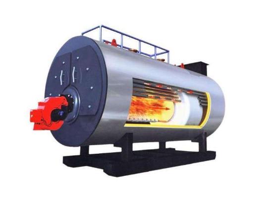

鍋爐一般情況下指的是把水加熱到參數(shù)并生產(chǎn)高溫蒸汽的工業(yè)鍋爐,水在鍋筒中受熱變成蒸氣,火在爐膛中發(fā)出熱量,就是蒸氣鍋爐的原理。四通蒸汽鍋爐指的是把水加熱到參數(shù)并生產(chǎn)高溫蒸汽的工業(yè)鍋爐,水在鍋筒中受熱變成蒸氣,火在爐膛中發(fā)出熱量,就是蒸氣鍋爐的原理。四通蒸汽鍋爐屬于特種設(shè)備,該鍋爐的設(shè)計(jì)、加工、制造、安裝及使用都必須接受技術(shù)監(jiān)督部門的監(jiān)管,用戶只有取得鍋爐使用證,才能使用蒸汽鍋爐。今天小編為大家講解蒸汽鍋爐的正確操作方法,希望對您的工作有的幫助。
